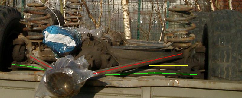

hi,
hat wer ein paar detail photos oder zeichnungen von ner achse von nem 404 oder 406.
was ich genau brauche ist vorderachse wo geht die lenkung drauf und wo/wie verbindet die spurstange die beiden naben...
von der hinterachse aufnahmen von vorne vom ganzen achsrohr...
ach ja und hat jemand die übersetzung von den dingern?
und sitzt das diff mittig oder exzentrisch?

Hallo JJ,
Zunächst haben U404 und U406 völlig unterschiedliche Achsen, da ist nix gleich.
404-Achsen sind billig, und es gibt sie nur mit Trommelbremse und Übersetzung 39:11/32:15 (7,56)
406-Achsen teurer. Dafür gibt´s ben den 406-Achsen weit mehr Möglichkeiten: Scheibenbremsen, Übersetzungen (so schätzungsweise zwei Dutzend, bitte erspare mir, die alle aufzulisten <img src="http://www.viermalvier.de/forum_php/images/graemlins/wink.gif" alt="" />; die Gängigste dürfte 22:7/27:13 (also 6,527:1) sein)
Vorder- und Hinterachse sind weitgehend nach Baukastensystem aufgebaut. Das Diff ist vorne nach links, hinten etwas nach rechts versetzt.
Die Lenkstange kommt vom Lenkgetriebe (links) an die rechte Vorderseite der Achse, die Spurstenge liegt hinter der Achse.
Auf dem angehängten Bild findest Du im Vordergrund eine Achse vom U404, im Hintergrund die Hinterachse.
Rot: Schubstrebe, zur Verstärkung der Achse
Gelb: Lenkungsdämpfer
Grün: Spurstange
